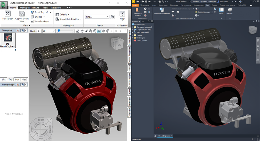

Экспорт DWFX
В функции экспорта в Inventor DWFX улучшено отображение сети при открытии в Design Review.
