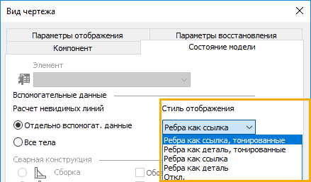

Улучшен рабочий процесс «Тонированный вид».
Усовершенствованное диалоговое окно «Вид чертежа» поддерживает создание тонированных видов для ссылочных деталей. Раздел параметров «Стиль линий» переименован в «Стиль отображения» и обновлен следующим образом.
Эти новые параметры тонирования доступны только при размещении базового вида, проекционного вида или сечения, содержащих ссылочные детали.
Дополнительные сведения о видах чертежа см. в разделе Справка по диалоговому окну «Вид чертежа».
