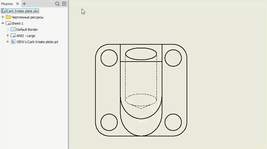

Усовершенствование сохранения текущего состояния
С помощью нового параметра «Сохранить текущее состояние» контекстного меню можно создавать код iLogic для новых функций чертежа. Этот код позволяет получить доступ к линиям и кривым чертежа на виде с учетом имен соответствующих объектов модели. Затем к линиям и кривым можно добавить размеры и аннотации.
Дополнительные сведения см. в разделе Сохранение текущего состояния кривой в чертеже.
