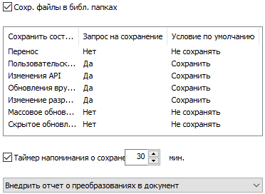

Усовершенствования в работе вкладки «Сохранение» окна параметров приложения
Новые элементы управления на вкладке «Сохранение» окна параметров приложения позволяют задать поведение запросов на сохранение в Inventor.

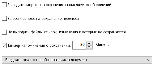

Запросы на сохранение состояний заменили собой параметры Выводить запрос на сохранение вычисляемых обновлений, Выводить запрос на сохранение переноса и Не выводить файлы ссылок, изменения в которых не сохраняются.
Для управления условием сохранения файлов в папках Библиотеки компонентов по умолчанию используйте новый флажок Сохр. файлы в библ. папках. Если этот флажок снят, то файлы из библиотечных папок не отображаются в диалоговом окне «Сохранить» и не сохраняются.
Настройки в выпусках, предшествующих версии 2021 Настройки по умолчанию в версии 2021

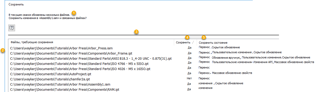

Усовершенствования функции сохранения зависимых файлов
Усовершенствованное диалоговое окно сохранения зависимых файлов включает дополнительные сведения о статусе файла (сборки недоступны в Inventor LT).
  1. Добавлена строка В текущем сеансе обновлены несколько файлов.
  2. Активирован множественный выбор.
  3. Изменения ширины одного или нескольких столбцов теперь сохраняются между сеансами. Например, если увеличить ширину столбца «Файлы, требующие сохранения», заданная ширина сохраняется между сеансами до тех пор, пока не будет указано другое значение.
  4. Новый интерактивный режим работы.
    • Щелкните имя столбца, чтобы изменить порядок сортировки значений.
    • Щелкните состояние сохранения, чтобы изменить его (например, если щелкнуть состояние «Да», оно изменится на «Нет»). Удерживайте клавишу CTRL, чтобы выбрать несколько значений.
  5. Столбец «Статус» теперь называется «Сохранить состояние» и отображает состояния, соответствующие следующим условиям, как было описано ранее.
    • Перенос
    • Пользовательские изменения
    • Изменения API
    • Обновление вручную
    • Изменение разрешения файлов
    • Массовое обновление свойств
    • Скрытое обновление
Дополнительные сведения см. в разделе Справка по диалоговому окну «Сохранение зависимых файлов».
