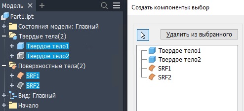

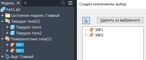

Выбор поверхностных тел при выполнении операции создания компонентов
Теперь при использовании команды «Создать компоненты» можно выбирать поверхностные тела. Поверхностные тела можно выбрать в браузере или в графическом окне.

Выбор невидимых тел при выполнении операции создания компонентов
При использовании команды «Создать компоненты» теперь можно также выбирать невидимые тела.

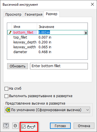

Улучшенный предварительный просмотр высечного инструмента
Теперь для расчета предварительного просмотра можно использовать новый элемент управления «Просмотр» в диалоговом окне «Высечной инструмент». Вид обновляется при отмене выбора точек или изменении значений, например
Кроме того, улучшена работа инструмента высечки за счет применения оптимизированного метода расчета.
