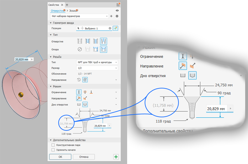

  • Улучшено выделение полей ввода и уведомлений на панелях для повышения четкости.

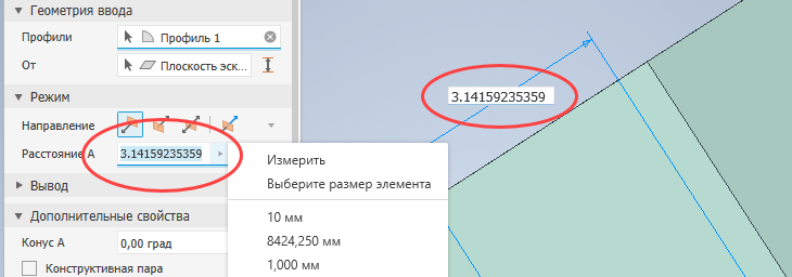

  • Поля с редактируемыми значениями расширяются во время редактирования для полного отображения введенного значения.
  • Справочные размеры отображаются так же, как контрольные размеры. Серый цвет отличает их от обычных размеров.

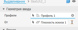

Выдавливание между элементами

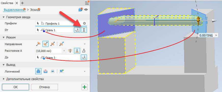

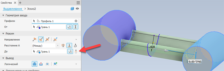

Для команды «Выдавливание» добавлен параметр «Между». Когда этот флажок установлен, процесс создания ускоряется за счет выбора граней «От» и «До».
Кроме того, для команд, требующих выбора нескольких граней (например, выдавливания между гранями), используются различные цвета для каждого набора объектов, что упрощает распознавание входной геометрии.
Если возможно несколько решений, включите параметр Альтернативное решение для циклического перебора вариантов.
