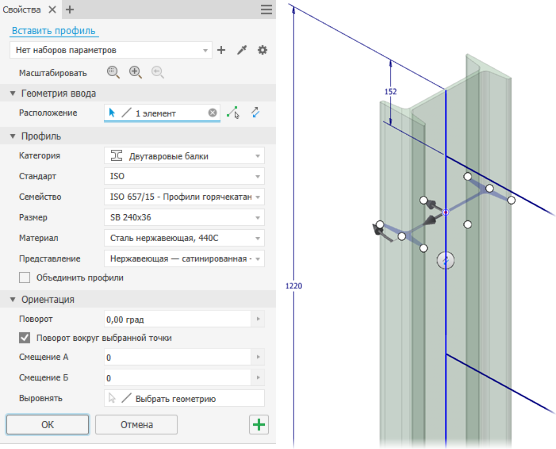

Панели свойств
В целях оптимизации рабочих процессов следующие команды на вкладке «Модель» панели «Профиль» преобразованы в панели свойств.

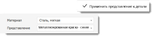

Новая настройка представления
В меню дополнительных параметров для команд «Вставить», «Изменить», «Повторное использование» и «Изменить элемент повторного использования» добавлен параметр Применить представление к детали. Он позволяет назначать деталям профиля тот же цвет, что и сборке. Ранее цвет представления сборки не применялся к деталям профиля.

Новые элементы управления видами и масштабированием
На панель свойств добавлены три новых элемента управления отображением, которые определяют ориентацию вида и степень масштабирования.
  • Вид задается перпендикулярно манипуляторам профиля.
  • Масштабирование до манипуляторов профилей.
  • Возвращение к исходному виду.

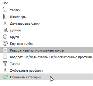

Вставка и изменение
Раскрывающийся список «Категории» включает новый пункт «Обновить категории», который позволяет обновить список и добавить в него пользовательские записи библиотеки с правами чтения/записи.
Команда «Вставить» теперь поддерживает предварительный просмотр формы элемента и позволяет отобразить начало координат при выделении геометрии эскиза. Прежде чем щелкнуть кнопкой мыши, можно изменить положение начала координат и ориентацию профиля, переместив курсор вдоль эскиза размещения.
Дополнительные сведения см. в разделе Создание базовых структурных рам.
Подробную информацию см. в разделе Изменение базовых элементов рамы.

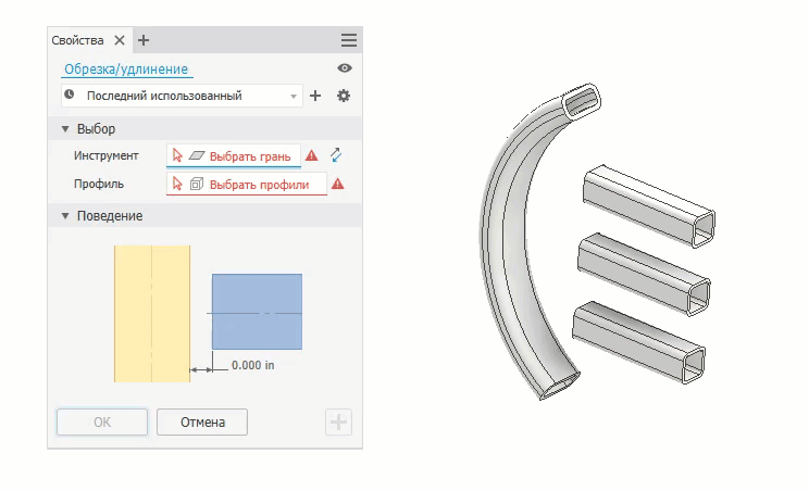

Обрезка и удлинение до кривой
Команда «Обрезка/удлинение» теперь поддерживает выбор криволинейной грани для определения инструмента.
Прим.: В результате использования команды «Обрезка/удлинение» получается прямая.

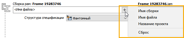

Усовершенствования окна именования файлов по умолчанию
В целях повышения производительности были дополнены и улучшены функции диалогового окна «Параметры приложения»  «Файл»  «Именование файлов по умолчанию».
В работу вкладки «Генератор рам» внесены следующие усовершенствования.
Дополнительные сведения см. в разделе Адаптация имен файлов и структуры папок генератора рам.
