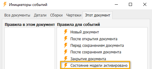

- В диалоговом окне «Инициаторы событий» доступно новое событие «Состояние модели активировано». Этот инициатор срабатывает при активации состояния модели. Он используется для выполнения правила в документе, в котором произошло событие.

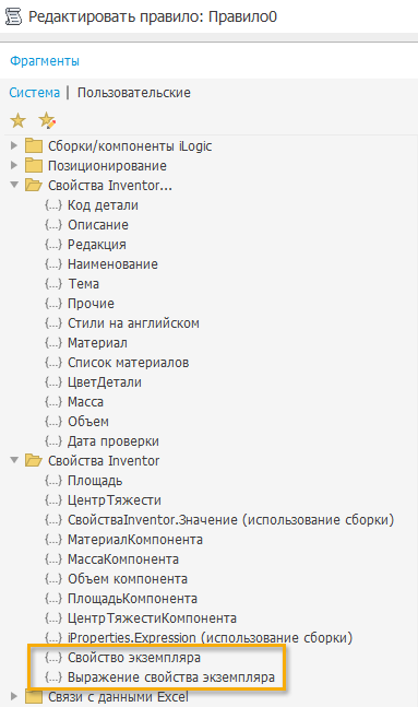

Поддержка iLogic для свойств экземпляра
Используйте новые фрагменты свойств экземпляра для чтения и создания свойств экземпляра.
Сведения о фрагментах в iLogic см. в разделе Фрагменты кода в iLogic.

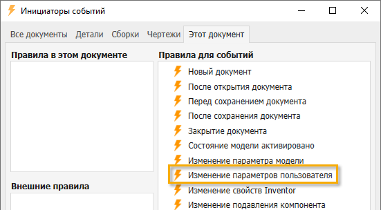

Поддержка iLogic для события изменения пользовательских параметров
В диалоговом окне «Инициаторы событий» доступно новое событие Изменение параметров пользователя. Это событие запускается при изменении значения пользовательского параметра.
Прим.: Добавление или удаление параметра не запускает это событие.
Сведения об инициаторах в iLogic см. в разделе Работа с инициаторами событий в iLogic.

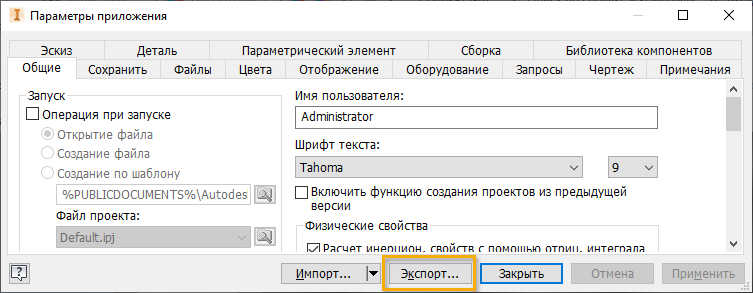

В диалоговом окне «Параметры приложения» нажмите «Экспорт». При экспорте текущие параметры приложения и настройки, заданные в диалоговом окне «Конфигурация iLogic», сохраняются в файл XML.

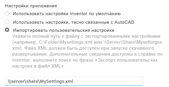

| При создании развертывания выберите «Импортировать пользовательские настройки» и введите путь к экспортируемому файлу XML.
