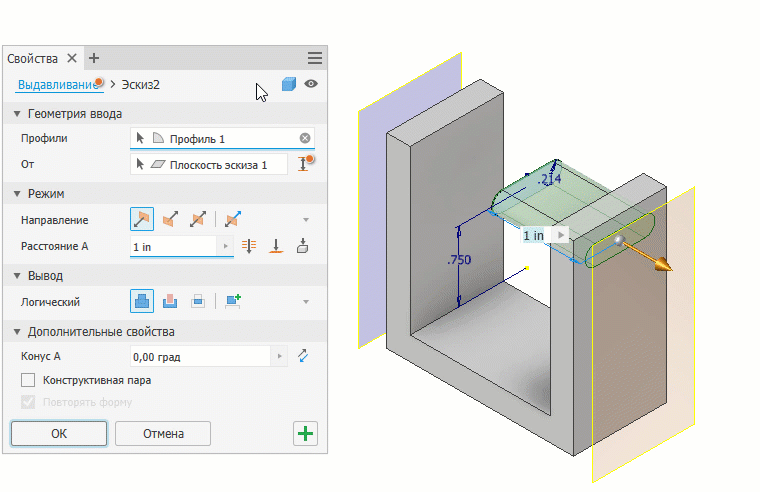

Панели свойств
  • При использовании команд с параметрами конуса, например «Выдавливание», во время работы с функциями «До», «До следующего», «Насквозь» в рабочей области активируется элемент управления «Конус», когда пользователь щелкает в поле редактирования значения «Конус» на панели свойств.

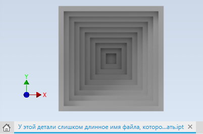

Вкладки документов
  • На вкладках документов отображается более длинная часть имени документа. Размер вкладок меняется в зависимости от количества открытых документов и размера окна.
