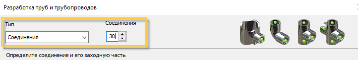

Теперь можно разрабатывать деталь, содержащую до 30 соединений. Ранее можно было использовать не более 10.
Обмен идеями по Inventor®
Подробную информацию о разработке деталей труб и трубопроводов см. в разделе Разработка деталей труб и трубопроводов.

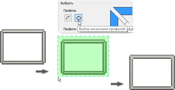

  • Стык: в диалоговое окно добавлен параметр «Выбор нескольких профилей». Включите параметр для одновременной стыковки нескольких элементов.

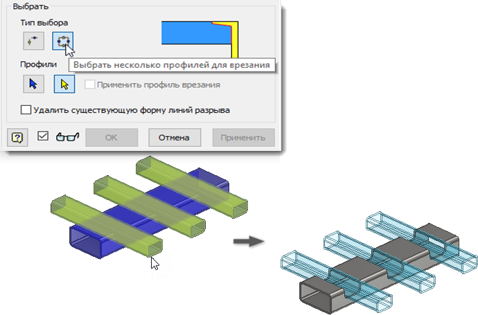

  • Врезать: в диалоговое окно добавлен параметр «Выбор нескольких профилей». Включите параметр, чтобы добавить несколько элементов в одну и ту же операцию.
Подробную информацию о параметрах «Стык» и «Врезать» см. в разделе Изменение или применение формы линий разрыва.

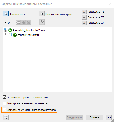

Улучшения команд для зеркального отражения компонентов и работы с листовым металлом
Команда «Зеркальное отражение компонентов» теперь распознает деталь из листового металла и позволяет связать стиль листового металла исходного компонента с зеркально отраженной копией.
Дополнительные сведения см. в разделе Зеркальное отражение компонентов.

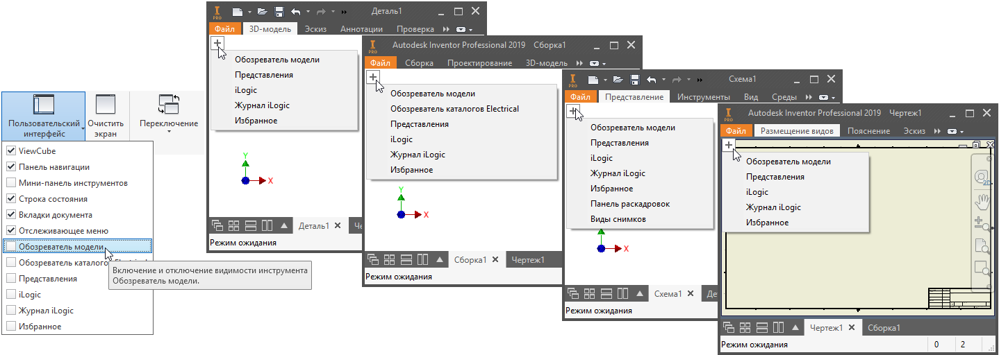

Улучшенный доступ к обозревателю модели
Для всех типов документов добавлены точки доступа к обозревателю модели. Если обозреватель закрыт, в левом верхнем углу графического окна отображается значок . Щелкните его, чтобы отобразить доступные панели обозревателя для активного документа.
Подробную информацию см. в разделе Обозреватель Inventor.

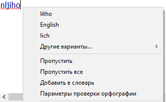

Проверка орфографии
Диалоговое окно «Форматирование текста» в Inventor теперь поддерживает проверку орфографии. Когда функция включена, слово, которое отсутствует в активном словаре, подчеркивается красной волнистой линией. Щелкните правой кнопкой мыши для просмотра доступных вариантов.
Чтобы получить доступ к параметрам управления проверкой орфографией и пользовательскими словарями, щелкните правой кнопкой мыши слово, подчеркнутое красной волнистой линией, и выберите «Параметры проверки орфографии» или перейдите на вкладку «Общие» в диалоговом окне «Параметры приложения».
Прим.: Проверка орфографии включена по умолчанию.
Подробную информацию см. в разделе Использование функции «Проверка орфографии».

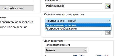

Сечение текстур твердых тел
Выберите «Параметры приложения»  вкладку «Цвет» Сечение текстур твердых тел, чтобы задать текстурную карту для использования с торцевыми гранями, которые применяются в сечениях модели. По умолчанию используется серый цвет. Для использования другого цвета создайте изображение и выберите его для использования в качестве сечения текстур твердых тел.
Подробную информацию об этом параметре приложения см. в разделе Справка по вкладке «Цвета» (параметры приложения).

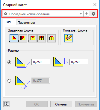

Наборы параметров для существующих команд
Используйте наборы параметров, чтобы создавать аннотации на чертежах для повторного использования.
  • Обозначение сварного шва
  • Сварной катет
  • Обозначение шероховатости для 2D- и 3D-аннотаций
Подробную информацию см. в разделе Работа с наборами параметров.
Подробную информацию о 3D-аннотациях см. в разделе Работа с общими аннотациями.
Подробную информацию о сварке см. в разделе Добавление или редактирование обозначений сварки на виде чертежа.
