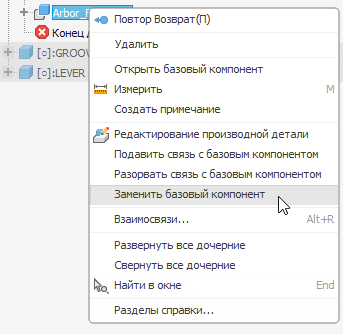

Теперь можно заменить базовый компонент производной детали или сборки из родительской сборки с помощью команды «Заменить базовый компонент».
Дополнительные сведения приведены в разделе Управление взаимосвязями производных элементов.

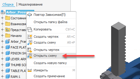

Теперь можно открывать схемы из модели сборки.
Дополнительные сведения о схемах см. в разделе Схемы, разнесенные виды и публикация.

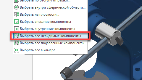

Команда «Выбрать все невидимые компоненты»
Теперь можно выбрать все детали сборки, для которых задано значение «Невидимый», чтобы не выбирать каждую деталь вручную в сборке или обозревателе. Используйте новый параметр «Все невидимые компоненты» из раскрывающегося списка «Выбор», команду «Выбрать все невидимые компоненты» на панели быстрого доступа или щелкните правой кнопкой мыши с нажатой клавишей SHIFT.
Кроме того, можно назначить клавишу быстрого вызова команды с помощью диалогового окна «Адаптация».
Дополнительные сведения о параметрах видимости компонентов сборки см. в разделе Видимость компонентов сборки.

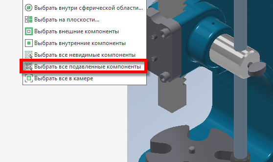

Команда «Выбрать все подавленные компоненты»
Новый параметр «Выбрать все подавленные компоненты» позволяет выбрать все подавленные компоненты в сборке, чтобы включить или отключить их подавление. Получить доступ к этому параметру можно следующими способами:
В диалоговом окне «Адаптация» можно назначить команде клавишу быстрого вызова.
Дополнительные сведения о параметрах подавления компонентов сборки см. в разделе Подавление элементов.

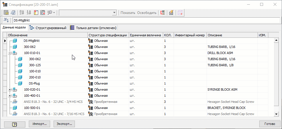

Спецификация
Теперь можно выбрать несколько смежных или несмежных ячеек и удалить их содержимое.
Дополнительную информацию см. в разделе Работа со спецификациями.

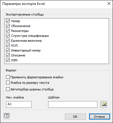

Кроме того, теперь можно задавать столбцы и форматирование спецификации сборки для экспорта. Экспорт спецификации теперь соответствует параметрам, доступным для списков и таблиц деталей. Недоступен только параметр «Добавить наименование», так как таблица спецификации не имеет настраиваемого наименования.
Дополнительные сведения см. в разделе Экспорт спецификаций в электронную таблицу или текстовый файл.
