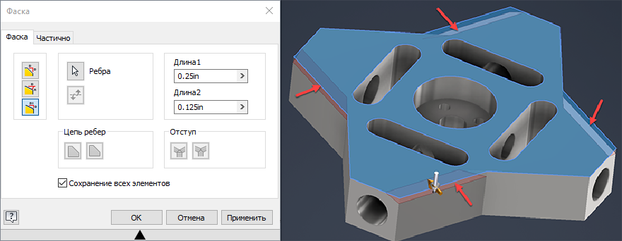

Фаска
При создании фасок по длине, как полных, так и частичных, можно выбрать несколько некасательных ребер.
Дополнительную информацию о фасках см. в разделе Создание фасок и частичных фасок.
