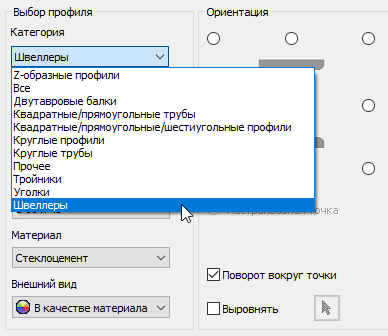

Генератор рам
Для оптимизации поиска конкретного семейства в меню «Выбор профиля» команды «Вставить и изменить» добавляется новый раздел «Категория». При выборе категории структурных рам список семейств фильтруется для отображения только доступных вариантов.

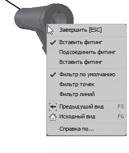

Трубы и трубопроводы — Производная трасса — Усовершенствования рабочего процесса
Дополнительные сведения о создании производных трасс см. в разделе Создание производных трасс труб и трубопроводов.

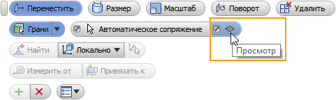

На минипанель инструментов «Непосредственное редактирование» добавлена функция предварительного просмотра
На главную минипанель инструментов «Непосредственное редактирование» добавлена кнопка предварительного просмотра для всех операций (перемещение, изменение размера, масштабирование, поворот и удаление).
Дополнительные сведения о непосредственном редактировании см. в разделе Применение непосредственного редактирования к граням и телам.

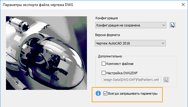

Усовершенствования рабочего процесса экспорта файлов DWG
Процесс экспорта и сохранения файла в виде чертежа AutoCAD оптимизирован. Подробные сведения представлены ниже.
Дополнительные сведения об экспорте из файла чертежа см. в разделе Экспорт данных в DWG.

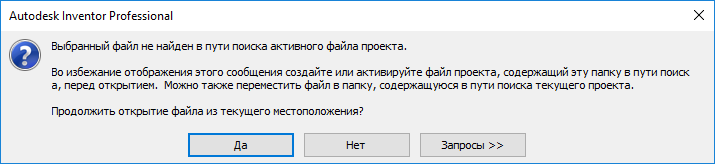

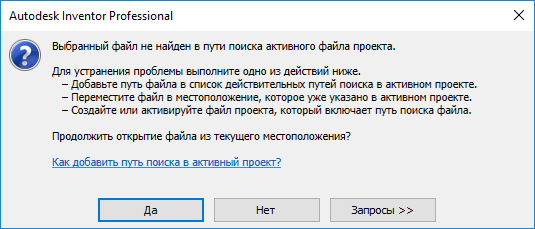

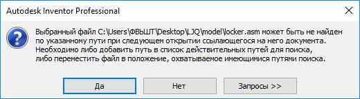

Оптимизированное сообщение об ошибках при работе с проектами
Обновлено сообщение об ошибке, отображаемое при попытке открыть файл, находящийся вне пути поиска активного проекта. Теперь в нем содержится более полезная информация о способе решения этой проблемы:

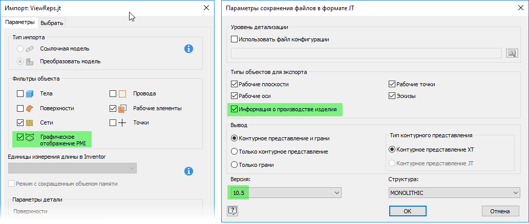

Усовершенствования трансляторов
  • Добавлена поддержка импорта Creo 6.
  • JT
    • Добавлена поддержка импорта (чтение) и экспорта (запись) для JT 10.5.
    • Добавлена поддержка импорта и экспорта файлов JT с графической информацией о производстве изделия (PMI).
Дополнительные сведения см. в разделе Справка по параметрам экспорта с помощью команды «Сохранить как».
