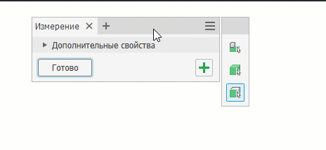

Панели свойств
Инструментальная палитра
Отдельные панели свойств, например «Сопряжение» и «Измерение», используют инструментальную палитру. На ней отображаются параметры, необходимые для используемой команды. По умолчанию инструментальные палитры закреплены на панели свойств. Их можно перетащить с панели свойств в любое другое удобное место в рабочей области. Чтобы закрепить их на панели «Свойства», перетащите их в область рядом с ней.

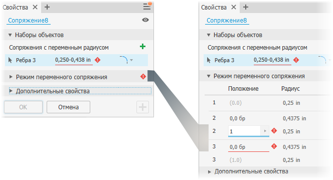

Предупреждения
Предупреждения отображаются в виде восклицательного знака внутри красного ромба. Такие уведомления предупреждают о блокировке, например, из-за конфликта входных данных, ошибки или неполадки, препятствующей успешному созданию элемента. Если проблемы связаны с набором объектов, отображение которого скрыто, уведомление будет добавлено в узел набора.
Дополнительные сведения см. в разделе Панели «Свойства».

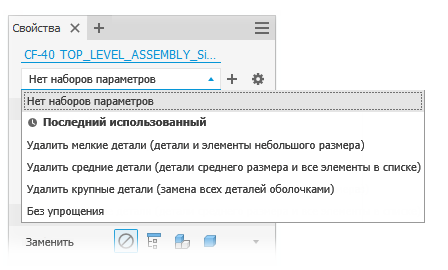

Предварительные настройки
Встроенные наборы параметров (предварительно заданные для различных областей применения) включены в команду «Упростить».
Наборы параметров используют единицы длины из параметров документа. При создании пользовательских наборов параметров на основе встроенных наборов используются единицы, назначенные при выполнении команды «Новый набор параметров», единицы из параметров документа не используются.
Дополнительные сведения см. в разделе Работа с наборами параметров.

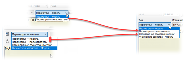

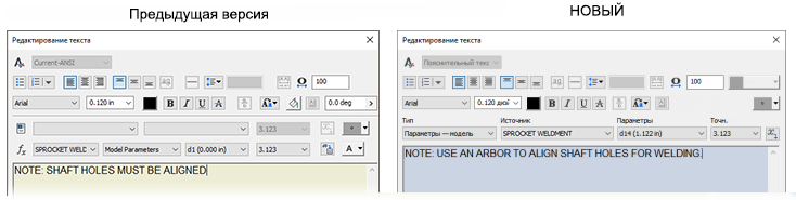

Усовершенствования инструментов форматирования текста
Некоторые элементы управления диалогового окна «Форматирование текста» объединены, что упрощает рабочий процесс и снижает перегруженность интерфейса. Работа команд не изменилась.
  • Списки Свойства и Параметры объединены в список Тип.
  • Разделы Свойства — модель и Свойства — чертеж объединены в разделе Стандартные свойства Inventor.
  • Разделы Прочие свойства — модель и Прочие свойства — чертеж объединены в разделе Пользовательские свойства Inventor.
  • Раздел Параметры — компонент соответствует разделу Параметры — модель, изменена только метка.
  • Раскрывающиеся списки снабжены метками.
  • Перемещены элементы управления:
    • Команда «Поворот текста» перемещена на одну строку вверх
    • Команда «Рамка текста» перемещена на одну строку вверх
    • Команда «Текстовая рамка» (только для эскизного текста) перемещена влево от элемента управления «Цвет»
    • Команда «Список обозначений» перемещена вверх вместе с другими элементами управления форматированием
Дополнительные сведения см. в разделе Справка по форматированию текста.
