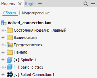

Новые параметры позволяют быстро идентифицировать компоненты с зависимостями.
Статус зависимости теперь отображается по умолчанию в обозревателе сборки как , или , чтобы указать на одно из трех состояний:

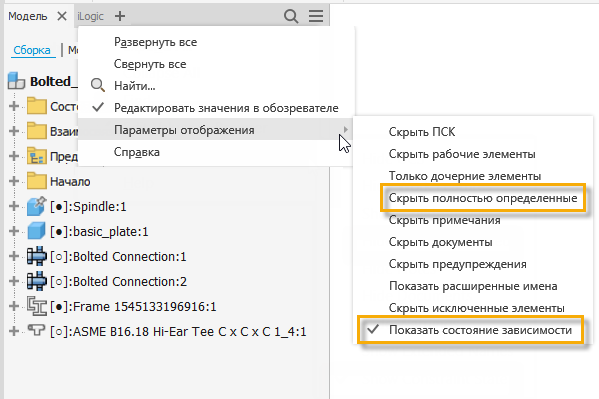

Новые команды в меню «Параметры отображения» позволяют выполнить следующие действия.

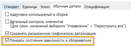

Новый параметр Показать состояние зависимости в обозревателе также доступен в разделе «Инструменты»  «Управление»  «Параметры документа»  «Моделирование». По умолчанию данный параметр активен.
