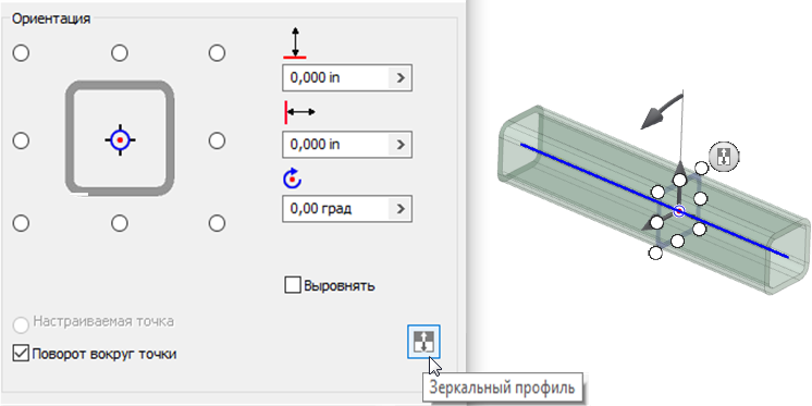

Усовершенствования генератора рам
Улучшение мастера проектирования

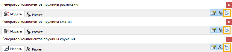

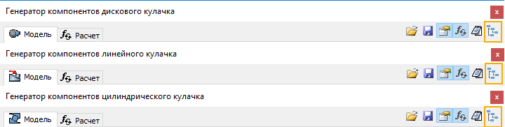

Несколько диалоговых окон генераторов компонентов, показанных ниже, были улучшены для поддержки возможности вставки компонента в основную сборку. Это позволяет вставлять компонент в качестве отдельной детали непосредственно в главную сборку. Ранее эти компоненты можно было вставлять только как узлы. В диалоговом окне щелкните Включение/отключение структуры узла для переключения между вставкой компонента верхнего уровня и компонента узла.
Дополнительные сведения по созданию различных пружин см. в разделах Проектирование пружин сжатия, Проектирование пружин растяжения и Проектирование пружины кручения.

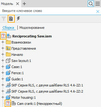

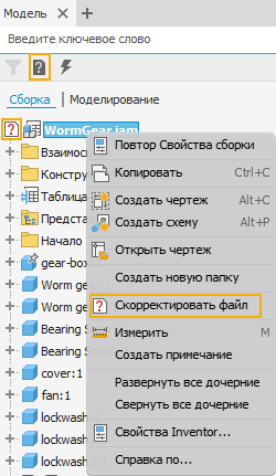

Улучшения значка некорректности
Значок некорректности и параметр контекстного меню «Скорректировать файл» улучшены следующим образом.
Дополнительные сведения по корректированию файлов в см. разделе Корректировка пропущенных компонентов в файлах деталей и сборок.

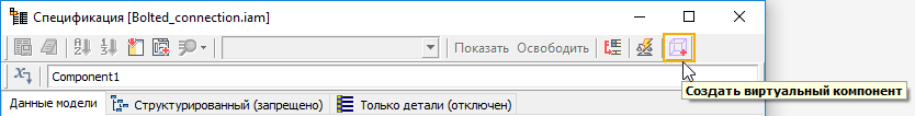

Улучшение спецификаций
Используйте новый параметр «Создать виртуальный компонент» для создания соответствующего компонента в диалоговом окне «Спецификация». Виртуальный компонент появится в нижней части обозревателя сборки.
Дополнительные сведения о виртуальных компонентах см. в разделе о создании деталей или виртуальных компонентов в сборках.

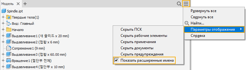

Доступно отображение дополнительной информации в обозревателе для нескольких команд
Параметр Отображение дополнительных сведений после имени узла элемента в обозревателе (доступно в разделе «Параметры приложения»/вкладка «Детали») и параметр Показать расширенные имена (доступно в меню обозревателя модели) улучшены и теперь поддерживаются для следующих команд.
Прим.:
Доступно в разделе «Параметры приложения»/вкладка «Детали»
Доступно в меню обозревателя модели
Обмен идеями Inventor®
Дополнительные сведения см. в разделе Справка по работе с вкладкой «Деталь» (параметры приложения).

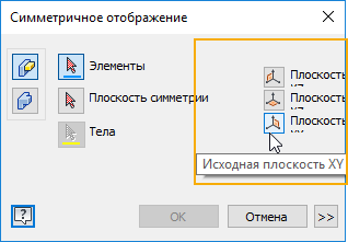

Улучшение зеркального отражения детали
Обновлены параметры рабочей плоскости в диалоговом окне «Зеркальное отражение» для детали, доступные на вкладке ленты «3D-модель»  панель «Образец»  команда «Зеркальное отражение». Теперь параметры рабочей плоскости выглядят следующим образом.
Дополнительные сведения по использованию команды «Зеркальное отражение» см. в разделе Упорядочение элементов детали в массивах.

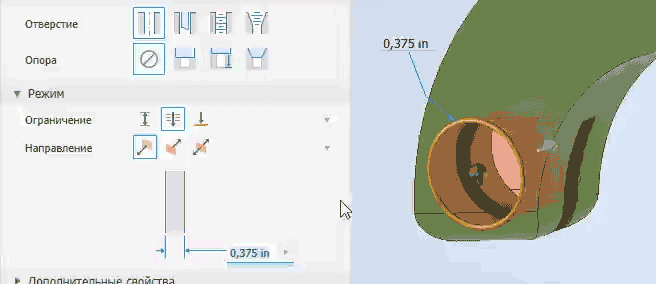

Команда «Отверстие»
При размещении отверстий можно управлять созданием центров, включая и отключая параметр Разрешить создание центра . Если параметр ОТКЛЮЧЕН, разрешено использовать для ввода только существующую геометрию на основе эскиза. Если он ВКЛЮЧЕН, можно использовать для ввода не только геометрию эскиза.
Дополнительные сведения см. в разделе Создание отверстий.
