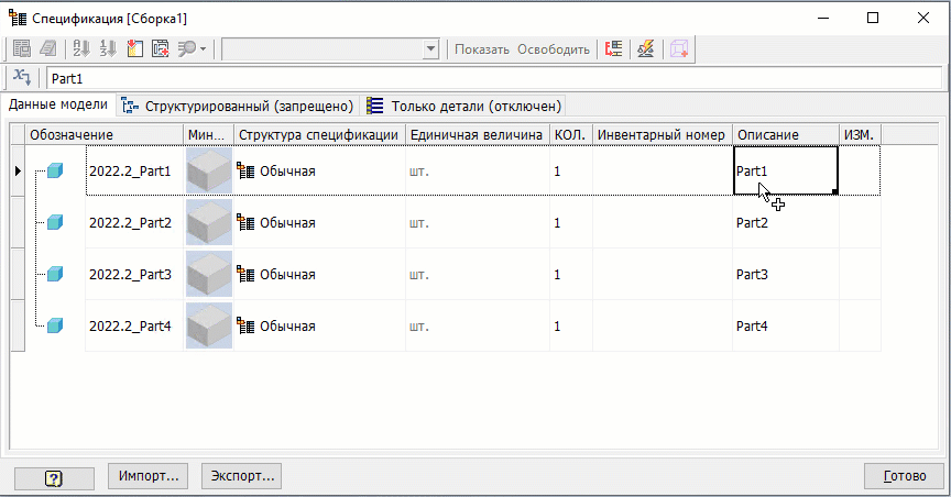

Спецификация
Теперь можно выбрать несколько ячеек в столбце и изменить текст во всех ячейках одновременно.
Выберите любым способом несколько ячеек в столбце и нажмите клавишу DELETE. Содержимое всех выбранных ячеек будет удалено. При этом значения, доступные только для чтения, не удаляются.
