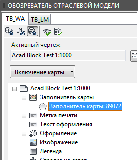

  8. Добавьте в макет заполнитель карты.
    • В панели задач обозревателя печати правой кнопкой мыши щелкните команду "Заполнитель карты" и выберите элемент "Оцифровка прямоугольника". Отключите объектную привязку AutoCAD, чтобы разместить заполнитель карты.
    • На чертеже щелкните место расположения левого нижнего угла прямоугольника заполнителя карты, а затем щелкните место размещения правого верхнего угла.
      Элемент нового заполнителя карты также отображается в проводнике печати под узлом "Заполнитель карты".
  9. Включите карту.
    На панели задач проводника печати в узле "Заполнитель карты" выберите только что созданный новый заполнитель карты. Нажмите кнопку "Включить карту".
