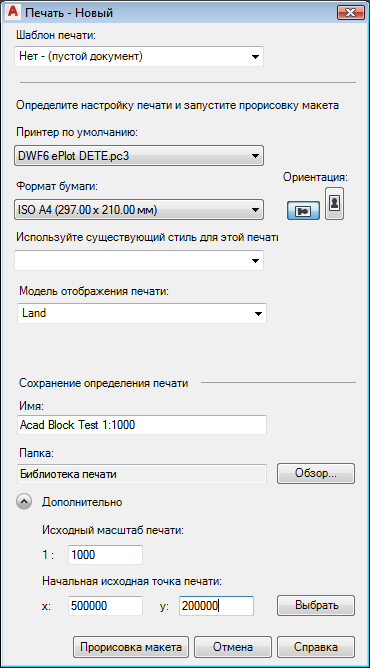

- Создайте новую печать.
- Используйте указанные ниже параметры.
- Выберите элемент "Прорисовка макета", чтобы открыть печать для редактирования.

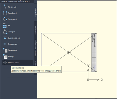

- В созданном чертеже для печати введите БЛОКРЕД, чтобы открыть редактор блоков AutoCAD.
- Создайте новый блок AutoCAD с размерами 297 единиц в ширину и 210 единиц в высоту (A4).
- Установите базовую точку блока в его центр.
- Закройте редактор блоков.

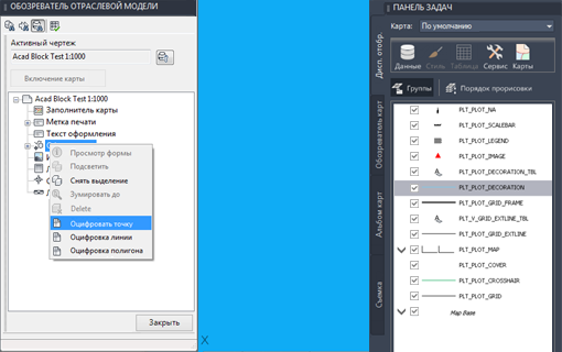

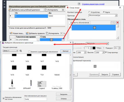

- Используйте стиль слоя PLT_PLOT_DECORATION.
- В Диспетчере отображения выберите слой и щелкните элемент "Стиль".
- В редакторе стилей перейдите к элементу "Стиль точки 0 – Масштабный диапазон: бесконечность", а затем в столбце "Стиль" нажмите кнопку "Обзор". Установите следующие параметры:
- "Обозначение": выбор блока, созданного из текущего чертежа.
- "Контекст размера": пространство карты.
- "Единицы": метры.
- "Ширина": 297 (A4, 1:1000).
- "Высота": 297 (это значение устанавливается автоматически при установке ширины).
- "Цвет заливки": сохранить исходный цвет.
- "Цвет кромки": сохранить исходный цвет.
- "Поворот": введите выражение ОРИЕНТАЦИЯ * 0,9 + 90
- Сохраните текущую модель отображения, заменив существующую модель отображения печати.

- Выполните оцифровку нового элемента оформления точки печати, как показано на рисунке ниже.

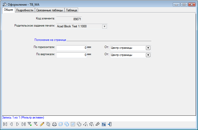

- Откройте общую форму для этого элемента точки и определите его положение в центре страницы, как показано на рисунке ниже.
После обновления блок AutoCAD будет располагаться в центре листа.
К элементу оформления точки применяется стиль с использованием блока AutoCAD. Базовая точка блока AutoCAD находится в его центре. Поскольку элемент оформления точки размещается в центре листа, позиционирование AutoCAD выполняется правильно.

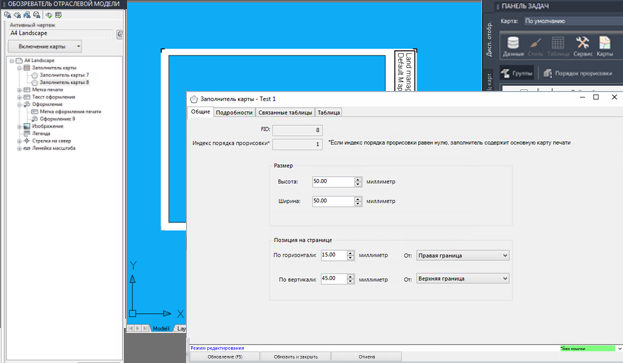

- При необходимости создайте основной заполнитель карты и установите для него стандартные значения ширины и положения.
- Включите карту для данного заполнителя карты.
- Укажите существующую модель отображения.
- При необходимости примените значение угла поворота.

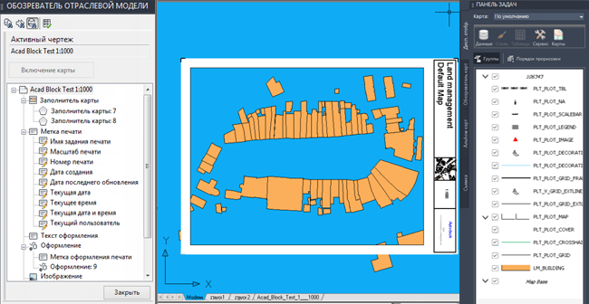

- При необходимости добавьте к печати метки для масштаба печати, обзорную карту и другие необходимые элементы.
Здесь для печати используется масштаб 1:1000.
