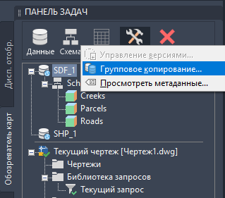

- Копирование данных из одного хранилища в другое осуществляется с помощью функции "Групповое копирование".
Преобразование данных из одного геопространственного формата в другой осуществляется с помощью функции "Групповое копирование".

- Можно скопировать данные в формат SDF из других геопространственных форматов или из SDF в эти форматы с помощью функции "Групповое копирование".
