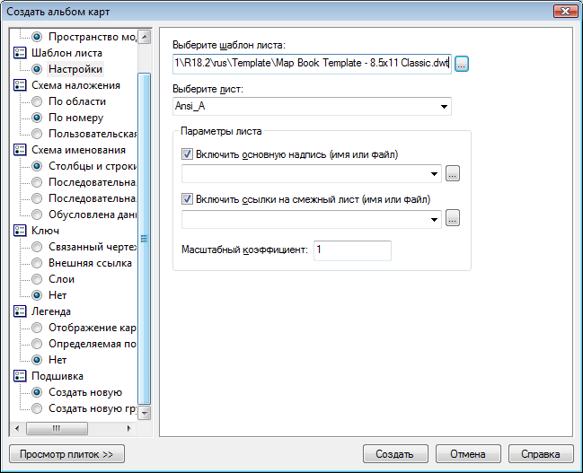

  3. Перейдите на панели задач к разделу «Альбом карт» и выберите команду «Создать»«Альбом карт».
    При выборе элемента слева его параметры отображаются справа.
  4. В диалоговом окне "Новый альбом карт" для элемента "Источник" выберите "Пространство модели". При желании можно изменить "Имя альбома карт".
  5. Для элемента "Шаблон листа" выполните следующие действия.
    • Выбрать "Установки".
    • Нажмите кнопку обзора рядом с полем «Выберите шаблон листа» и укажите созданный ранее шаблон (Map Book Template — Inset.dwt).
      Если в диалоговом окне не отображается папка шаблонов, перейдите в папку C:\users\имя_пользователяAutoCAD Map 3D 20222022\R24.1\enu\Template.
    • Оставьте набор листов по умолчанию Ansi_A.
    • В области "Параметры листа" установите флажки "Включить основную надпись имя или файл" и "Включить ссылки на смежный лист (имя или файл)".
    • Для определения основной надписи щелкните стрелку вниз и выберите "Основная надпись". Для ссылок на смежные листы щелкните ссылку вниз и выберите Adjacent_Arrow_4.
    • Для масштабного коэффициента задайте значение 5 000.
      Прим.: Если не задать масштабный коэффициент, альбом карт будет содержать много фрагментов. Обязательно задайте значение 5 000.
