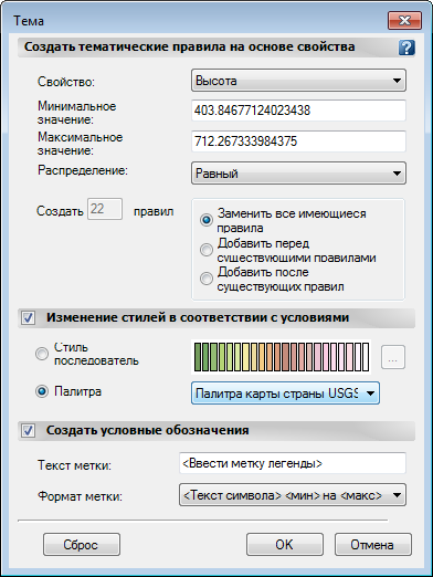

- Создайте палитру для темы.
- В "Редакторе стилей" в группе "Стиль растра для масштабного диапазона 0 — Бесконечность" нажмите на стрелку вниз в поле "Стиль". Выберите значение "Тема" (даже если оно уже выбрано).
Сначала щелкните "Стиль" и затем — "Тема".
- В диалоговом окнеТема в разделеИзменение темы выберите Палитра и установите флажок Палитра карты страны USGS.
- Нажмите "OK", а затем "Применить". Закройте Редактор стилей.

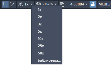

- Задайте преувеличение масштаба, чтобы более наглядно показать различие между отметками.
- На панели состояния ниже карты щелкните стрелку, рядом с элементом Увеличение вертикального масштаба.
- Выберите в списке25х.

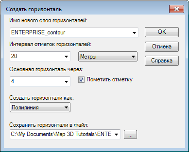

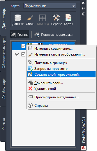

- На вкладке "Диспетчер отображения" щелкните правой кнопкой мыши слой поверхности и выберите "Создать слой горизонталей".
- В диалоговом окнеСоздать горизонтальв списке Интервал отметок горизонтали выберите значение 20.
- Для параметра «Единицы» задайте значение Метры.
- В списке Основная горизонталь через выберите 4. При этом каждая четвертая горизонталь будет отображаться полужирной.
- Установите флажок Пометить отметки. При этом будут помечены только основные (полужирные) горизонтали.
- Для параметра Создать горизонталь как выберите полилинию.
- Нажмите кнопку "ОК".

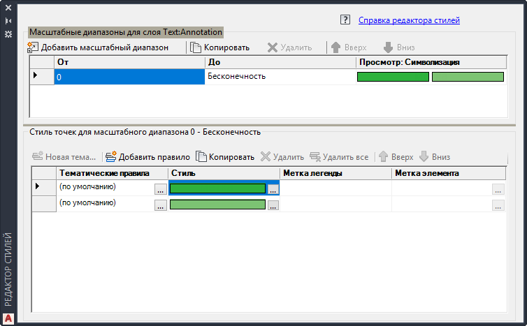

- Выберите слой горизонталей на вкладке "Диспетчер отображения" и нажмите кнопку "Стиль".
- В Редакторе стилей нажмите
рядом с пунктом «Метка элемента» для IsMajor=False.
- Нажмите кнопку "Добавить метку".
- Выберите "Уровень" в списке "Текстовое содержимое" для метки.
- Нажмите кнопку "Применить", а затем "Закрыть".
