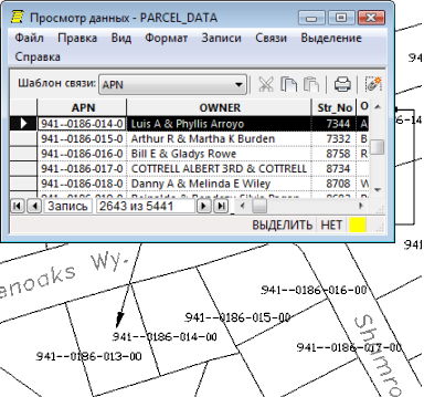

Воспользуйтесь окном "Таблица данных", чтобы выделить данные, относящиеся к определенным элементам на карте. С помощью программы Инструментарий AutoCAD Map 3D создается связь между пространственными данными и данными атрибутов; при обновлении данных атрибута изменения динамически отображаются на чертеже.
В окне "Таблица данных" отображается геометрия и данные атрибута для элемента. Можно выполнить поиск и определить тему элементов на основе любых данных в источнике элементов.
Просмотр данных
Чтобы связать данные атрибута с объектами чертежа, подключите базу данных к текущей карте. Затем воспользуйтесь шаблоном связи, чтобы подключить данные к объектам.
Установите связь атрибутивных данных с объектами чертежа, затем выделите объекты карты, выбрав связанные данные таблицы.

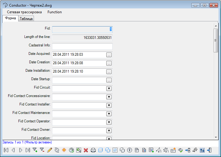

Выберите любой отдельный элемент и просмотрите его атрибуты в форме класса элементов. Обновите информацию и просмотрите изменения в этой форме и в таблице данных.
В формах отображаются сведения об атрибутах для отдельного элемента.
