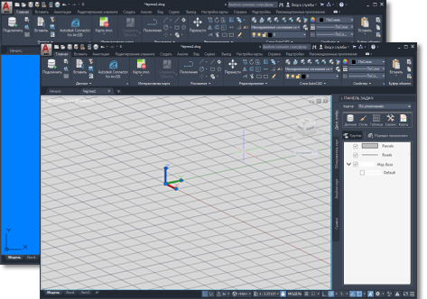

В состав Инструментарий AutoCAD Map 3D входят три типа шаблонов:
Для стандартных карт можно выбрать один из четырех шаблонов: map2d.dwt, map2diso.dwt, map3d.dwt и map3diso.dwt. Настройки шаблонов позволяют оптимизировать двумерные и трехмерные изображения при выборе метрических (ISO) и британских (ANSI) единиц соответственно. Выберите ![]()
"Создать"
"Чертеж". Выберите шаблон из списка.
С Инструментарий AutoCAD Map 3D поставляются шаблоны map2d.dwt и map3d.dwt.
