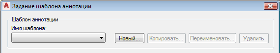

  4. В диалоговом окне «Задание шаблона аннотаций» в области «Шаблон аннотаций» нажните кнопку «Создать».
    Остальные параметры в этом диалоге недоступны, так как пока нет ни одного шаблона аннотаций. Диалоговое окно обновляется после создания и сохранения шаблона аннотаций.

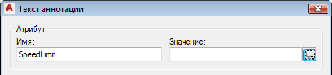

  8. В диалоговом окне «Текст аннотации» выполните следующие действия.
    • В области «Атрибут» в поле «Тег» введите значение SpeedLimit.
    • Чтобы задать значение, нажмите кнопку «Построитель выражений».
      Кнопка «Построитель выражений» находится справа от поля «Значение».

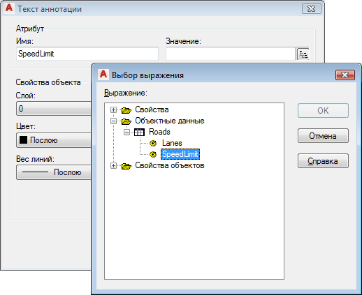

  9. В диалоговом окне «Выбор выражения» выполните следующие действия.
    • Разверните узлы «Данные объекта» и «Дороги».
      Разворачивайте узлы «Данные объекта», пока не увидите элемент «Ограничение_скорости».
    • Щелкните «Ограничение_скорости».
    • Нажмите кнопку "ОК".

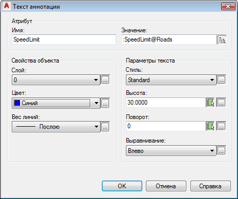

  10. В диалоговом окне «Текст аннотации» выполните следующие действия.
    • В области «Свойства объекта» в списке «Цвет» выберите «Синий».
    • В области «Параметры текста» в списке «Высота» введите значение 30.
      Сделайте текст синим и высотой 30 единиц.

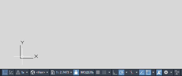

  11. В окне «Редактор блоков» убедитесь, что оси X и Y пересекаются в точке 0,0.
    Чтобы проверить местоположение маркеров осей, наведите мышь на точку их пересечения и посмотрите в нижний левый угол окна.
    Точка 0,0 является точкой привязки к объекту. Блок аннотации смещен по отношению к объекту настолько, насколько точка вставки блока удалена от точки 0,0.
    Если ось не находится в точке 0,0, выделите ее и перетащите в нужное место.

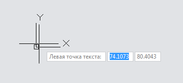

    Выровняв точки осей по точке привязки, щелкните рядом с точкой пересечения осей X и Y, но не в самой точке. Затем нажмите клавишу Enter.
    Щелкните там, где должен начинаться текст аннотации.

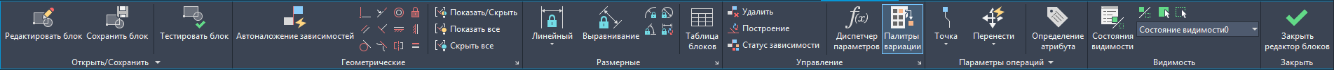

  13. Перейдите на контекстную вкладку ленты «Редактор блоков»панель «Открыть/Сохранить»«Сохранить блок».
  14. Перейдите на контекстную вкладку ленты «Редактор блоков»панель «Закрыть»«Закрыть редактор блоков».
