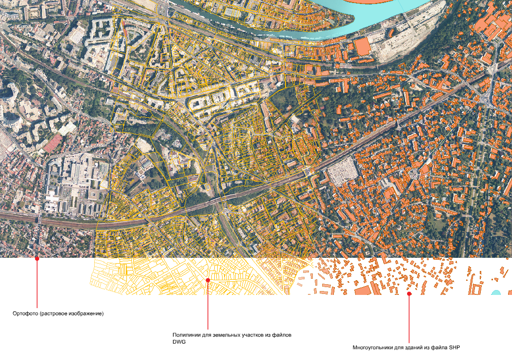

В одном файле карты может быть несколько источников. Например, можно подключить файл DWG к файлу карты, создать запрос к одному или двум слоям и добавить их как слои "Диспетчера отображения". Затем можно подключить файл SHP, который будет использоваться в качестве другого слоя на карте, или добавить элементы из базы геопространственных данных. Файл карты сохраняет все подключения и объекты, которые добавляются на карту.
Эта карта содержит фотографию с растровым изображением, данные о строениях, хранящиеся в файле SHP, и данные участков, хранящиеся в файле DWG.

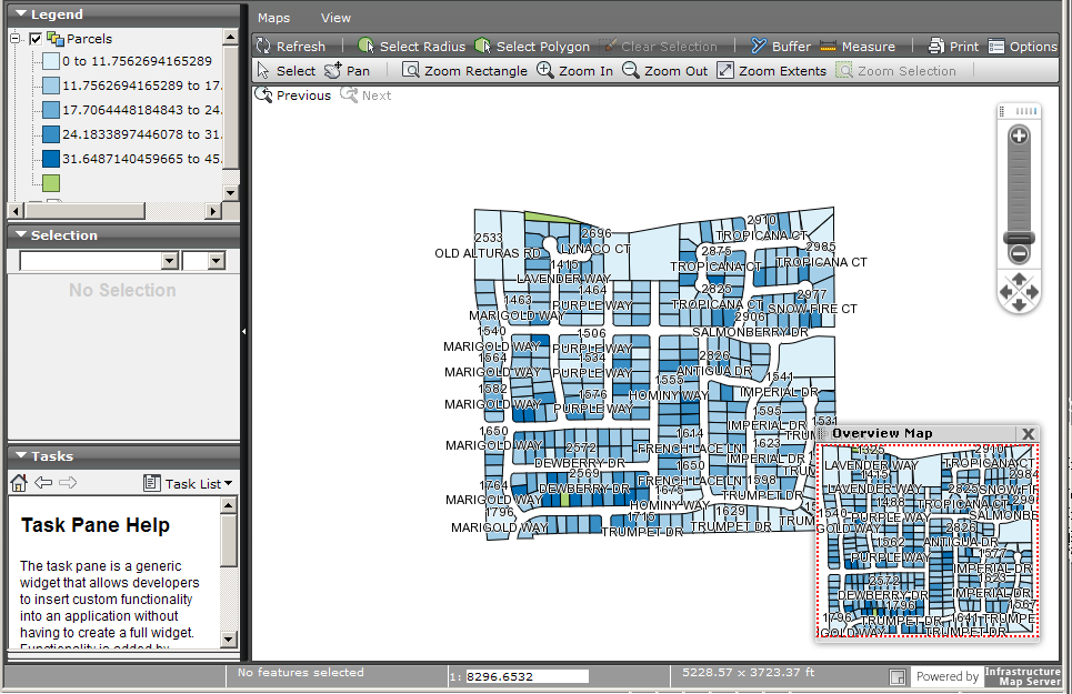

Общий доступ к картам возможен, даже если у пользователей отсутствует доступ к Инструментарий AutoCAD Map 3D. Общий доступ к картам может предоставляться следующим образом:
публикация на сервере Infrastructure Map Server для предоставления общего доступа к карте в Интернете.
