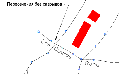

Операция "Разрывать пересекающиеся объекты" используется для выявления объектов, которые пересекают друг друга и не имеют узла в месте пересечения, разрушают пересекающиеся объекты и создают узел в точке пересечения. Эта операция работает со сложной системой линий, дуг, окружностей и полилиний и разрывает их в точках пересечений на отдельные, однозначные объекты.
Эта операция важна при разработке сетевой топологии или работе с топографическими горизонталями. В первом примере показаны четыре линейных объекта в сетевой топологии, которые были оцифрованы как два линейных объекта. После использования операции Разрывать пересекающиеся объекты линейные объекты — это четыре отдельных объекта, пересекающихся в общей точке.
