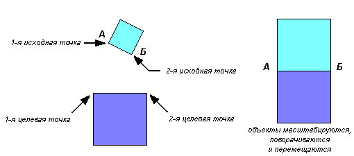

Исходная и заданные координаты
Различия между первой исходной точкой и первой точкой с заданными координатами — это смещение для выбранных объектов.
Различия в угле поворота между двумя исходными точками и двумя и точками с заданными координатами — это поворот.
Отношение отрезка длины между двумя целевыми точками к отрезку длины между двумя исходными точками определяет изменение масштаба.
