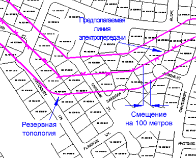

Буфер — это зона, создаваемая вокруг топологии. Например, можно задать буфер с каждой стороны реки, чтобы показать величину поймы.
"Анализ буфера" используется, чтобы показать область вокруг существующей топологии. В данном случае анализ буфера топологии энергосети создает новую полигональную топологию.
Для буферизации создается новая полигональная топология на основе существующей узловой, сетевой или полигональной топологии и задается смещение для буфера.
