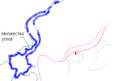

При оцифровке карт могут быть определены стороны или сегменты с подробностями большими, чем необходимо. Операция "Упростить объекты" используется для снижения ненужной сложности горизонталей, рек и береговых линий. Упрощение объектов, которое также называют генерализацией, снижает количество точек на сложной линии.

Увеличение допуска для операции "Упростить объекты" приводит к удалению узлов и созданию более плавного профиля.

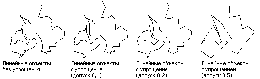

Тонкая черная линия показывает исходную полилинию, штриховые красные линии – коридор допуска, а синий штрихпунктир демонстрирует результаты.
Упрощение линейных объектов удаляет из полилнии столько точек, сколько возможно, сохраняя ее при этом внутри исходного коридора допуска.
Упрощение береговой линии при разных настройках допуска
