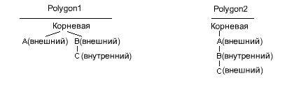

На следующем чертеже показаны два полигональных объекта, в каждом из которых имеются три контура. В левом полигоне имеются два дискретных внешних контура и один внутренний контур. Внутренний контур вложен вовнутрь второго дискретного внешнего контура. Полигон, расположенный справа, также имеет два внешних контура и один внутренний контур. Однако второй внешний контур вложен вовнутрь внутреннего контура.
Для полигональных объектов поддерживается древовидная структура с целью обеспечить отслеживание контуров и идентификацию уровней вложения. На нижнем чертеже показаны различные древовидные структуры для двух изображенных выше объектов. Первое полигональное дерево содержит две ветви, а во втором полигональном дереве имеется одна ветвь.
