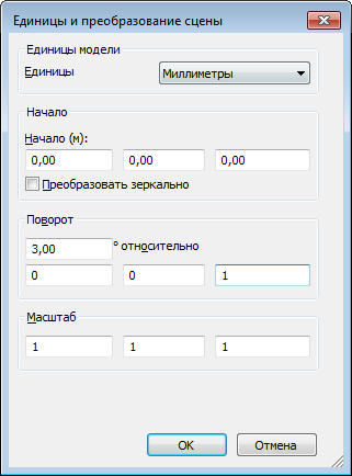

  1. Правой кнопкой мыши щелкните нужный 3D файл в дереве выбора и выберите в контекстном меню пункт Единицы и преобразование сцены.
  2. Для изменения положения модели в диалоговом окне Единицы и трансформации в области Исходно введите значения для осей X, Y и Z.
    Для использования отрицательных полуосей установите флажок "Трансформировать зеркально".
  3. Для изменения угла поворота модели в диалоговом окне Единицы и трансформации в области Вращение введите угол поворота и выберите ось, вокруг которой следует выполнить поворот (путем ввода положительного значения). В результате модель будет повернута вокруг точки начала.
  4. Для изменения масштаба модели в диалоговом окне Единицы и трансформации в области Масштаб введите значения для осей X, Y и Z. Для пропорционального масштабирования объекта введите равные значения по осям X, Y и Z.
    Ввод отрицательного значения приводит к зеркальному отображению модели.
  5. Нажмите кнопку "ОК".
