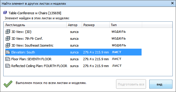

Окно "Поиск элементов на других листах и моделях"
Окно Поиск элементов на других листах и моделях — это закрепляемое окно, которое позволяет находить объект во всех подготовленных листах и моделях в диспетчере листов.
Тег в верхней части окна указывает объект, выбранный в данный момент на сцене. Тип геометрии обозначается с помощью значка рядом с именем объекта. Значки совпадают со значками в окне Дерево выбора. Результаты поиска отображаются в списке "Листы/модели" и содержат все листы и модели в открытом файле, где найден выбранный объект. Результаты можно отсортировать нажатием кнопки мыши на заголовке соответствующего столбца. При этом порядок сортировки "по возрастанию" будет изменен на порядок "по убыванию" и наоборот.
