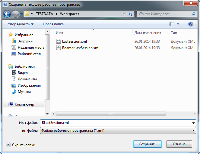

Выполните настройку компоновки рецензирования проекта. Например, можно объединить окна "Свойства" и "Сохраненные точки обзора".
Выберите вкладку
"Вид"
панель "Рабочее пространство"
"Сохранить рабочее пространство"
В диалоговом окне
"Сохранить текущее рабочее пространство"
введите имя нового рабочего пространства. Можно выбрать имя существующего рабочего пространства, чтобы заменить его файлом с измененной настройкой.
Нажмите
"Сохранить"
