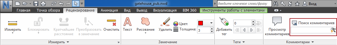

Быстрый поиск комментариев
- Перейдите на вкладку "Рецензирование"
панель "Комментарии".
- В текстовом поле "Комментарии к быстрому поиску" введите строку, по которой будет выполняться поиск среди всех комментариев. Он может состоять из одного или нескольких слов. Например, если ввести слово замечание и выполнить процедуру поиска, результатом ее будут только те комментарии, которые содержат одно слово "замечание".
Совет: Если точное содержимое комментария не известно, можно использовать знаки подстановки. Для подстановки одного незаданного символа используется обозначение "?" (знак вопроса). Для сопоставления с любым количеством незаданных символов перед текстом или после него используется символ * (звездочка). Например, если требуется найти все комментарии, которые содержат некоторый текст перед и после слова замечание, введите в поле "Текст" "*замечание*".
- Нажмите "Комментарии к быстрому поиску"
Откроется окно "Поиск комментариев" со списком комментариев, которые содержат введенный текст.
По нажатию на комментарий в списке происходит перемещение к соответствующей точке обзора.
