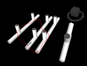

Рисование облака
Построение облака
  1. Перейдите на вкладку "Точка обзора" панель "Сохранить, загрузить и воспроизвести" "Сохраненные точки обзора" и выберите точку обзора, для которой требуется выполнить анализ.
  2. Перейдите на вкладку "Рецензирование" панель "Замечание" раскрывающийся список "Рисование" и выберите "Облако".
  3. Щелкните в точке обзора, чтобы начать построение дуг облака. При каждом щелчке кнопкой мыши добавляется новая точка. При перемещении курсора по часовой стрелке создаются обычные дуги, а при перемещении курсора против часовой стрелки - вогнутые дуги.
  4. Прежде чем облако может быть сохранено вместе с точкой обзора, его необходимо корректно завершить. Чтобы завершить облако, щелкните правой кнопкой мыши панель Сцена.
