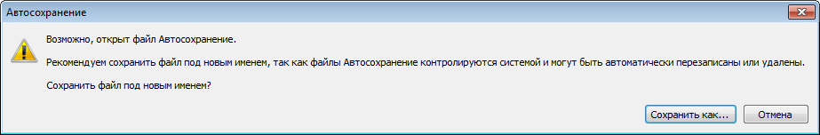

  6. При выдаче запроса на сохранение файла под другим именем нажмите "Сохранить как".
