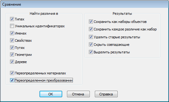

  1. При нажатой клавише Ctrl выберите два элемента на панели "Сцена" или в дереве выбора.
  2. Выберите вкладку "Главная" панель "Сервис" "Сравнить" .
  3. В диалоговом окне "Сравнить" в области "Найти различия в" установите флажки для всех необходимых параметров.
    Прим.: Флажки "Переопределенный материал" и "Переопределенное преобразование" относятся к изменению цвета и прозрачности в Autodesk Navisworks и к изменению начала координат, масштаба и угла поворота с момента загрузки файла в Autodesk Navisworks соответственно. Эти флажки по умолчанию сняты. Все остальные критерии относятся к свойствам элементов из исходной модели САПР.
  4. В области "Результаты" установите флажки, с помощью которых выполняется управление способом отображения результатов сравнения:
    • "Сохранить как наборы объектов". Сохранение сравниваемых элементов в виде набора объектов. Этот набор можно использовать для сравнения этих же элементов в дальнейшем.
    • "Сохранить каждое различие как набор". Сохранение найденных в результате сравнения различий между двумя элементами как набора объектов для последующего анализа. Набор объектов также будет содержать присоединенный комментарий, в котором более подробно описываются различия.
    • "Удалить старые результаты". Удаление всех наборов объектов, полученных в результате предыдущего сравнения, чтобы избежать путаницы при просмотре результатов.
    • "Скрыть совпадающие". Скрытие всех элементов, для которых не обнаружены различия, после завершения сравнения.
    • "Выделить результаты". Выделение всех выявленных различий с использованием переопределений цвета, после завершения сравнения. Для сброса цветов перейдите на вкладку "Главная" панель "Проект" раскрывающийся список "Сбросить все" "Внешний вид" .
  5. Нажмите кнопку ОК.
