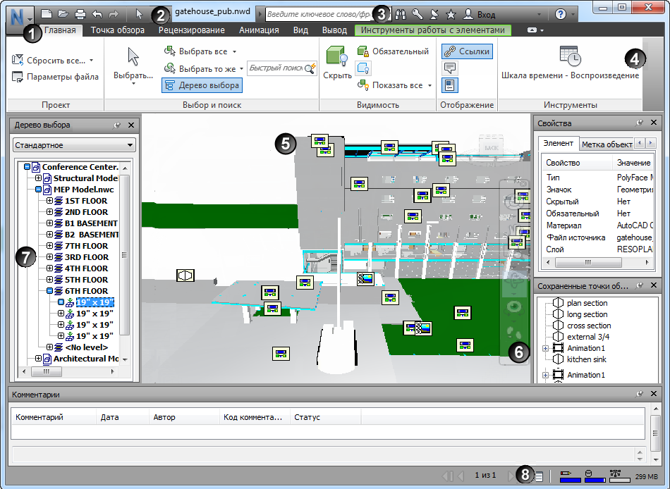

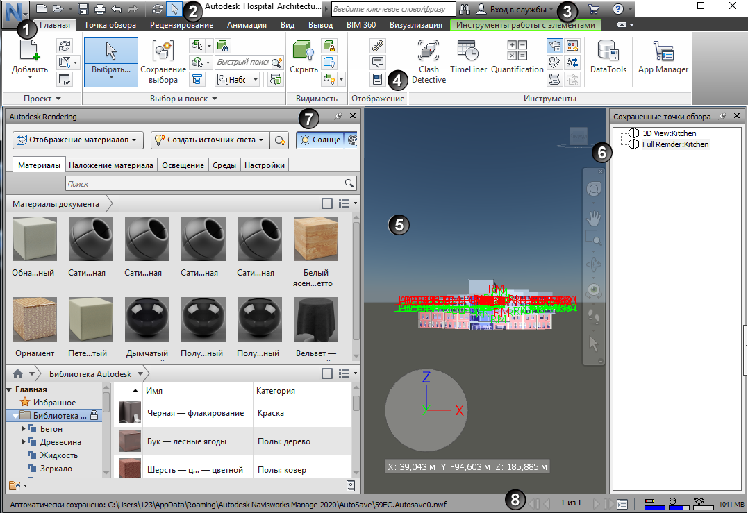

Данный раздел содержит краткое описание основных компонентов стандартного интерфейса Autodesk Navisworks.
Интерфейс Autodesk Navisworks интуитивно понятен и прост в освоении и использовании. Пользователь может настраивать интерфейс приложения в соответствии с характером своей работы. Например, можно скрыть редко используемые закрепляемые окна, чтобы они не занимали место на экране. Можно добавить или удалить кнопки из ленты и панели быстрого доступа.
К стандартному интерфейсу можно применить другую тему.
1. Кнопка "Приложение" и меню приложения 5. Сцена
2. Панель быстрого доступа 6. Инструменты навигации
3. Инфоцентр 7. Закрепляемые окна
4. Лента 8. Строка состояния
