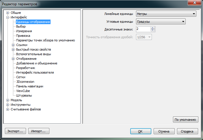

Адаптация единиц отображения
- Нажмите кнопку приложения,
"Параметры".
- Разверните узел "Интерфейс" в диалоговом окне "Редактор параметров" и выберите пункт "Единицы отображения".
- Выберите "Линейные единицы" в раскрывающемся списке. Убедитесь в том, что выбранный формат соответствует требованиям.
- Выберите "Угловые единицы" в раскрывающемся списке.
- В поле "Десятичные знаки" введите количество знаков после запятой, которые требуется отображать для единиц в интерфейсе. Если выбранные единицы являются дробными, а не десятичными, то в раскрывающемся списке "Точность отображения дробей" можно выбрать уровень точности для отображения единиц.
- Нажмите кнопку "ОК".
