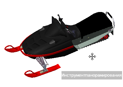

Инструмент панорамирования
Если инструмент панорамирования активен, отображается указатель "Панорамирование" (четырехсторонняя стрелка). При перетаскивании курсора модель перемещается в том же направлении. Например, при перетаскивании курсора вверх модель перемещается вверх, при перетаскивании вниз - модель перемещается вниз.
Прим.: Если курсор достигает границы экрана, можно продолжить панорамирование, перетаскивая курсор далее.
