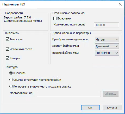

  1. В приложении Autodesk Navisworks выберите вкладку "Вывод" панель "Экспорт сцены" "FBX" .
  2. В диалоговом окне "Параметры FBX" установите флажок "Включено" в области "Ограничение полигонов", чтобы ограничить объем геометрии, экспортируемой в выходной файл.
    При выборе геометрии используется следующий критерий: предпочтение отдается наиболее наглядным объектам, а не мелким деталям. Если размер экспортируемого файла слишком большой, попытайтесь установить флажок для этого параметра и сократить количество полигонов. Если выбрать вкладку "Главная", раскрыть панель "Проект" и нажать "Статистика сцены" , в Autodesk Navisworks отобразится количество треугольников и отрезков в текущем проекте. В результате задания ограничения на количество полигонов для экспорта будут выбираться только некоторых из этих элементов.
  3. Выберите требуемые компоненты в области "Включить".
    • Текстуры. Установите этот флажок для включения текстур в файл FBX.
    • Источники света. Установите этот флажок для включения источников света в файл FBX.
    • Камеры. Установите этот флажок для включения камер в файл FBX.
  4. Задайте требуемые "Дополнительные параметры" для файла FBX.
    • Преобразовать единицы в. Задание единиц, используемых в экспортируемом файле FBX.
    • Формат файлов FBX Настройка формата экспортируемого файла FBX (например, ASCII).
    • Версия файлов FBX. Выбор версии экспортируемого файла FBX (например, FBX201100).
  5. Нажмите кнопку "ОК".
  6. В диалоговом окне "Экспорт" введите новое имя файла и папку, если необходимо изменить предложенное имя и папку.
  7. Нажмите "Сохранить".
