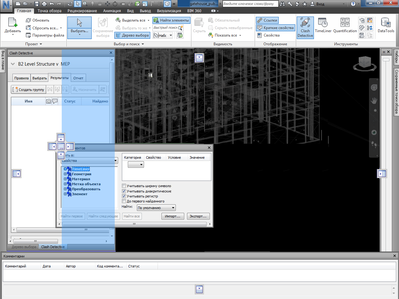

Инструмент закрепления указывает отношение перетаскиваемого окна к остальной части активного окна и позволяет отмечать булавкой места для перемещения окна.
Инструмент содержит внутреннюю зону и внешнюю зону элементов управления, представляющих целевое место размещения. Пять "стикеров" внутренней зоны используются для закрепления окон относительно ближайшей подходящей зоны активного окна, тогда как четыре "стикера" внешней зоны используются для закрепления окон относительно самого активного окна.
Инструмент закрепления также позволяет просмотреть, какое пространство будет занято окном. Эти предварительные изображения отображаются при перемещении окна и в то время, пока мышь находится над одним из "стикеров".
