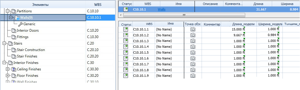

Уведомления о статусе
Если элемент или группа были изменены, в измененной ячейке отображается цветной треугольник, а в столбце "Статус" отображается значок. В столбце "Статус" рабочей книги Quantification отображаются следующие уведомления.
Операция Как отображается Значок Когда отображается
Переопределение Зеленый индикатор в столбце "Статус" Если формула было переопределена и анализ изменений не выполнялся. Наведите курсор на значок, чтобы увидеть всплывающую подсказку.
Изменить Синий индикатор в столбце "Статус" Где объект модели изменился и отличается от связанного элемента выборки в рабочей книге Quantification. Наведите курсор на значок, чтобы увидеть всплывающую подсказку.
Ошибка Красный индикатор в столбце "Статус" Где есть ошибки вычисления формул или элемента модели. Наведите курсор на значок, чтобы увидеть всплывающую подсказку.
Удалить Черный индикатор в столбце "Статус" Где был удален элемент модели выборки. Наведите курсор на значок, чтобы увидеть всплывающую подсказку.
Прим.: Для каждого элемента выборки в столбце "Статус" может отображаться любое количество вышеприведенных уведомлений о статусе.
