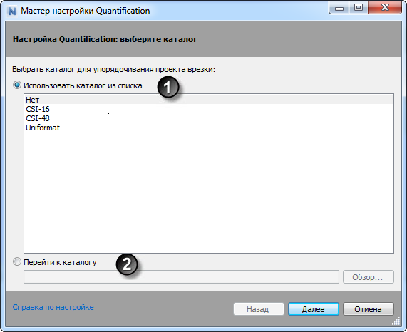

Настройка Quantification: выбор каталога
С помощью указанного в списке или пользовательского каталога определите элементы и ресурсы в проекте.
1. Использование каталога из списка. Каталоги, указанные в списке, — это каталоги, наиболее часто используемые в организации, которые должны быть включены в список ИТ-специалистом до использования Quantification.
2. Переход в каталог: установите флажок и нажмите кнопку "Обзор", чтобы перейти в нестандартный каталог. Каталоги должны быть представлены в формате XML и обязательно иметь те же единицы измерения и свойства, которые содержатся в текущем файле проекта.
