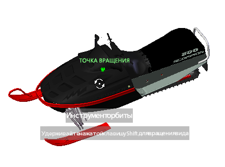

Инструмент орбиты
Инструмент орбиты используется для изменения ориентации модели. Курсор принимает форму курсора орбиты. При перетаскивании курсора модель поворачивается относительно точки вращения, вид при этом остается фиксированным.
Задание точки вращения
Точка вращения представляет собой базовую точку, используемую при повороте модели с помощью инструмента орбиты. Задать точку вращения можно различными способами:
  • Точка вращения по умолчанию. При первом открытии модели в качестве точки вращения для инструмента орбиты используется точка цели текущего вида.
  • Выбрать объекты. Перед использованием инструмента орбиты для вычисления точки вращения предоставляется возможность выбора объектов. Точка вращения вычисляется на основе центра для границ выбранных объектов.
  • Инструмент задания центра. Можно задать точку на модели для использования в качестве точки вращения с помощью инструмента задания центра для перемещения с помощью .
  • CTRL + щелчок и перетаскивание. Нажмите и удерживайте нажатой клавишу CTRL перед выбором сегмента "Орбита" или в тот момент, когда инструмент орбиты активен, затем перетащите указатель мыши в точку на модели, которую требуется использовать в качестве точки вращения. Данный вариант может использоваться только при работе с большим и мини- суперштурвалами или с мини-штурвалом для объектов.
    Прим.: При активном инструменте орбиты можно в любой момент нажать и удерживать нажатой клавишу CTRL для перемещения точки вращения, используемой инструментом орбиты. Эта точка вращения используется для последующих операций навигации вплоть до следующего ее перемещения.
