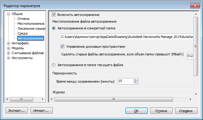

  1. Нажмите кнопку приложения, "Параметры".
  2. В окне "Редактор параметров" разверните узел "Общие" и выберите строку "Автосохранение".
  3. При необходимости скорректируйте значения параметров автоматического сохранения. Например, если требуется, чтобы Autodesk Navisworks сохранял файл резервной копии через каждые 20 минут после внесения существенных изменений в файл, введите 20 в поле параметра "Время между сохранениями (мин)".
  4. Нажмите кнопку ОК.
