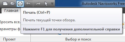

При наведении курсора на меню или кнопку отображается подсказка с указанием имени инструмента, клавиши быстрого доступа (при наличии) и кратким описанием инструмента.
Некоторые подсказки меню приложения, панели быстрого доступа и ленты являются активными. Если задержать курсор над меню или кнопкой на некоторое время, в подсказке может появиться дополнительная информация.
Если подсказка отображается, можно нажать F1 для получения контекстно-зависимой справки, которая предоставит дополнительные сведения об инструменте.
