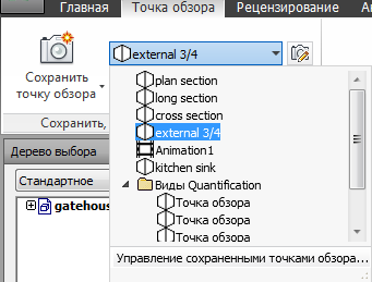

  1. Выберите вкладку "Точка обзора" панель "Сохранить, загрузить и воспроизвести" "Сохраненные точки обзора" и выберите точку обзора, для которой требуется выполнить анализ.

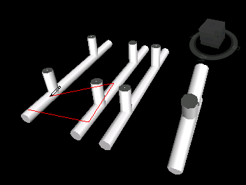

  2. Выберите вкладку "Рецензирование" панель "Замечание" раскрывающийся список "Рисование" и щелкните "Линейная строка".
  3. Для задания начала линии щелкните в точке обзора. При каждом щелчке на ломаную линию добавляется новая точка излома. По завершении ввода точек щелкните правой кнопкой мыши для завершения линии, после чего можно начать построение новой ломаной линии.
