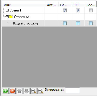

  1. Если окно Аниматор еще не открыто, перейдите на вкладку "Анимация" панель "Создать" Аниматор.
  2. Правой кнопкой мыши щелкните древовидное представление модуля Аниматор и в контекстном меню выберите пункт "Добавить папку сцены".
  3. Щелкните на заданном по умолчании имени папки и введите новое имя.
    Совет: Используйте имена, которые впоследствии помогут разобраться в содержании сцен.
  4. Выберите сцену, которую необходимо добавить в новую папку. При нажатой левой кнопке мыши перетащите указатель мыши на имя этой папки. Когда указатель мыши примет форму стрелки, отпустите кнопку мыши, и сцена будет помещена в эту папку.
